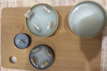

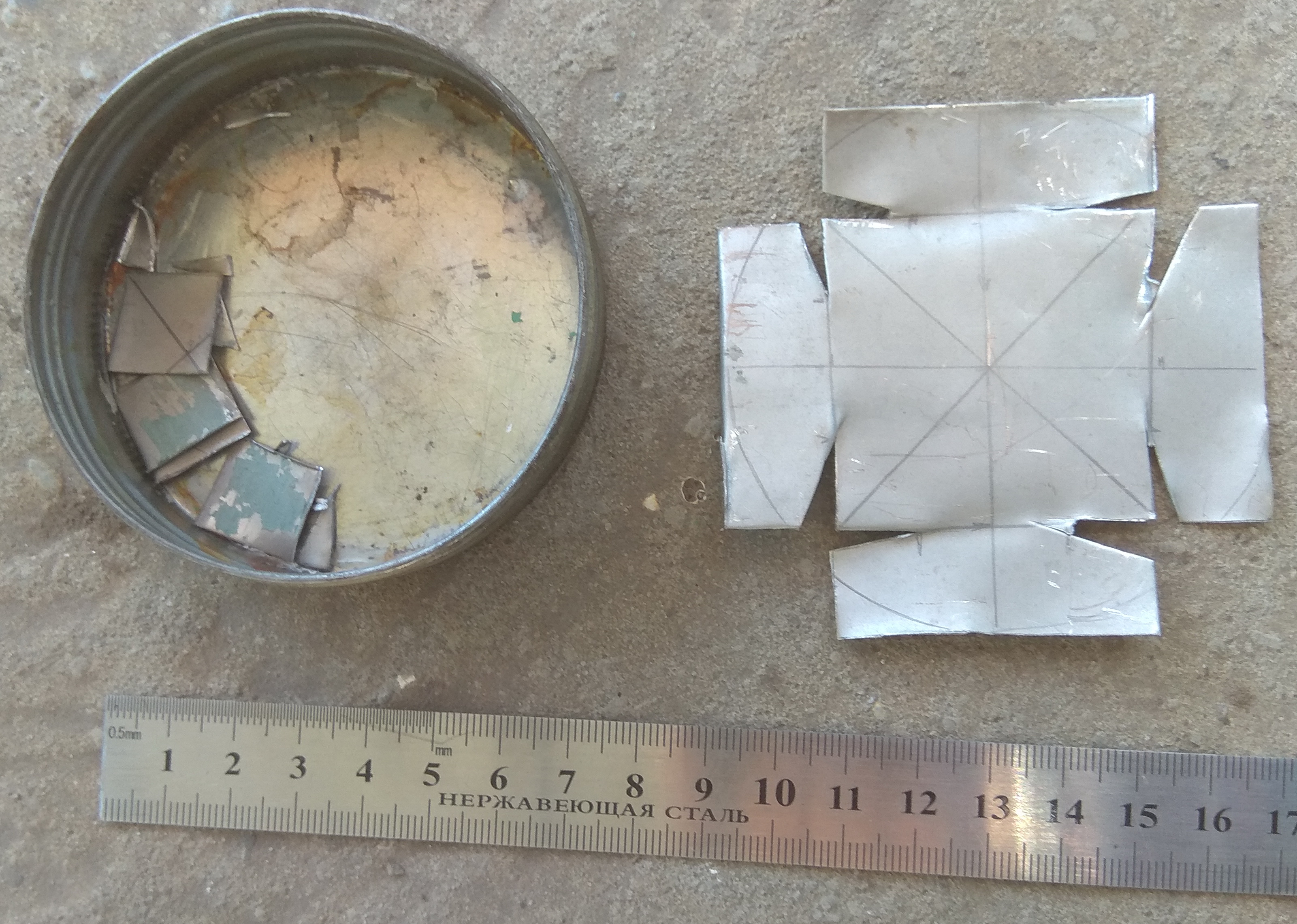

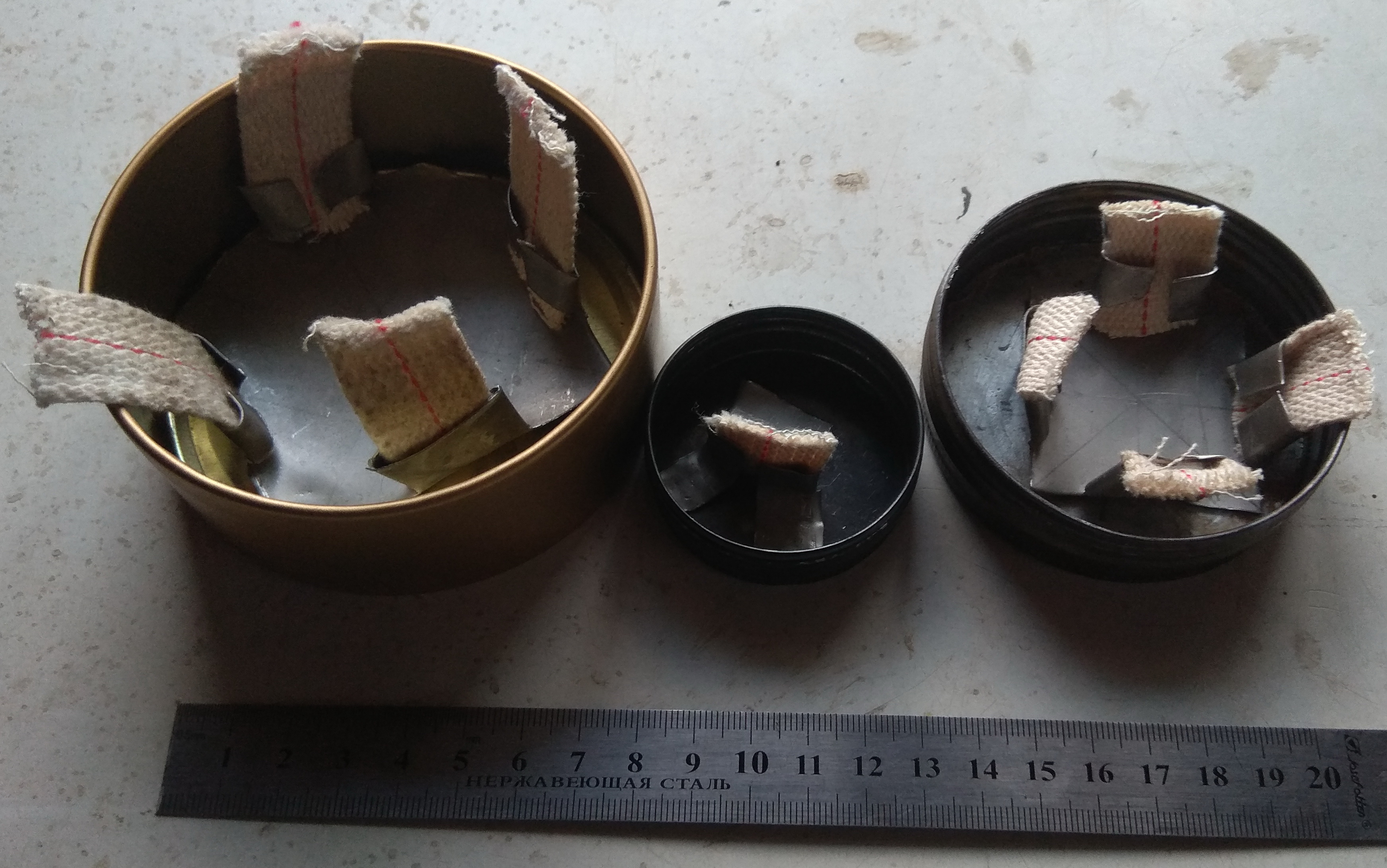

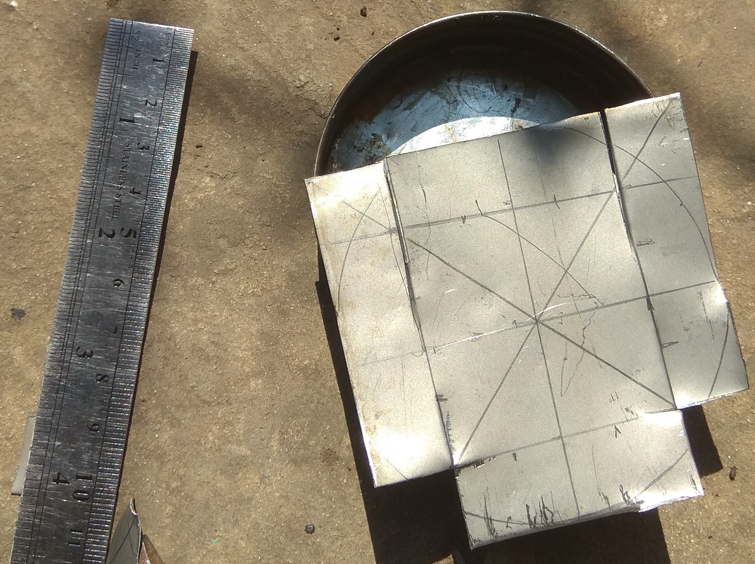

И как-то вечером, когда делать было нечего, решил сделать подобный светильник, чтобы проверить его возможности. К сожалению, фотографий/схем/эскизов/чертежей я не нашел, поэтому делалось на глаз. Первая попытка вышла большим комом, с утра приступил по новой, на свежую голову. Из материалов - 3 банки (2 из-под пуль, одна - леденцов), кусок фитиля для керосиновых ламп, старый оконный отлив и пачка парафина времен СССР (вернее, ее остатки). Из инструмента - ножницы по металлу, плоскогубцы, напильник, молоток. Делал на "глаз", подгоняя "по месту", поэтому получилось не сильно эстетично, зато "надежно и практично":
