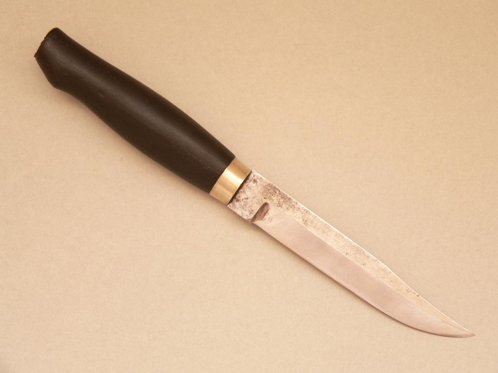

В СССР тема оружия долгое время находилась под гласным и не гласным запретом. Дело в том, что придя к власти, «товарищи из ВКП(б)» стали разоружать население (сначала запрет коснулся в основном огнестрельного оружия), но в 1935 году подошло время ножей [1]. Часть исследователей считает, что это было связано  с борьбой с преступностью (особенно уличной) – финский нож (финки) с царских времен был обязательным атрибутом уличной шпаны и уголовников, так как при Царе-батюшке финки не считались оружием (как бы сказали сейчас - хозбыт [2]), были дешевыми, что позволяло без сожаления с ними расставаться в случае «шухера»[3] или после «мокрухи»[4], а полиция за ношение финского ножа не могла ничего предъявить «за отсутствием состава правонарушения».
http://forumupload.ru/uploads/001a/f5/a1/8/t902814.jpg
финский нож (конец 19, начало 20-го века) изготовленный в Российской Империи

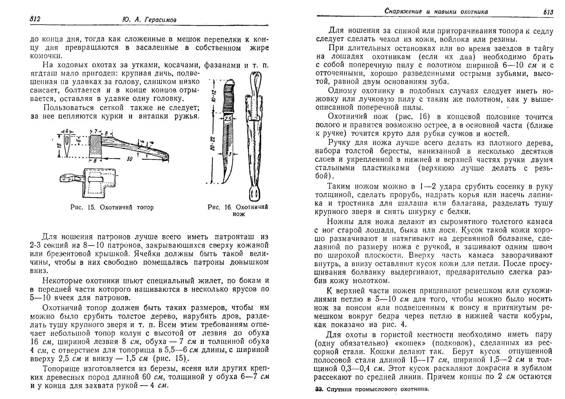

Нож был и должен быть у каждого на поясе. Лучше из рапитовой ножевки, помассивней, но обязательно в ножнах. Отчет 1960 года номер 1850
http://forumupload.ru/uploads/001a/f5/a1/8/t826863.jpg
«Спутник промыслового охотника» 1954 год издания

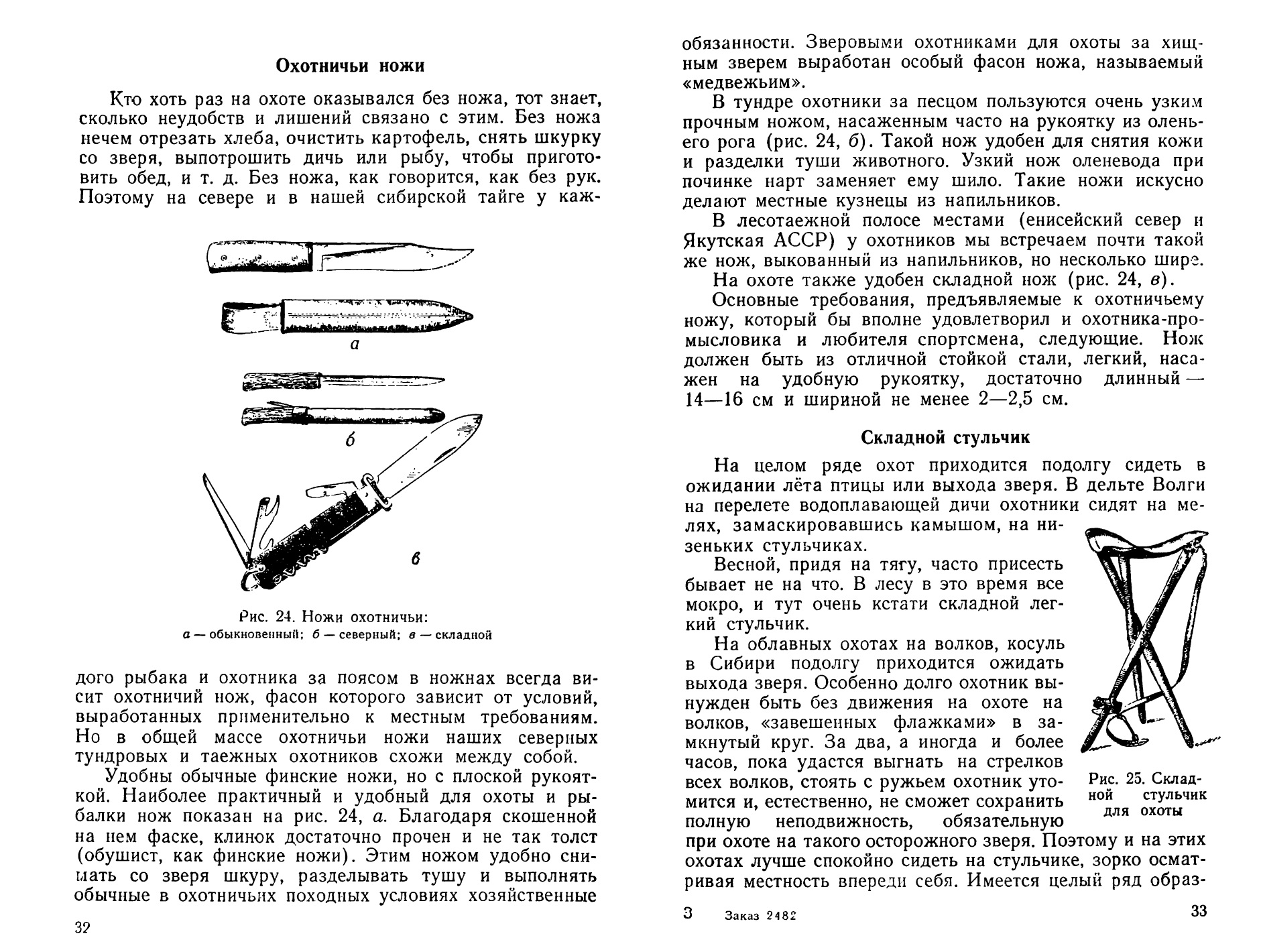

http://forumupload.ru/uploads/001a/f5/a1/8/t287667.jpg
«Снаряжение и инвентарь охотника» 1957 год

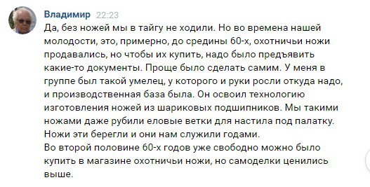

Об этом говорит и В. Аскинадзи:
http://forumupload.ru/uploads/001a/f5/a1/8/t182189.jpg

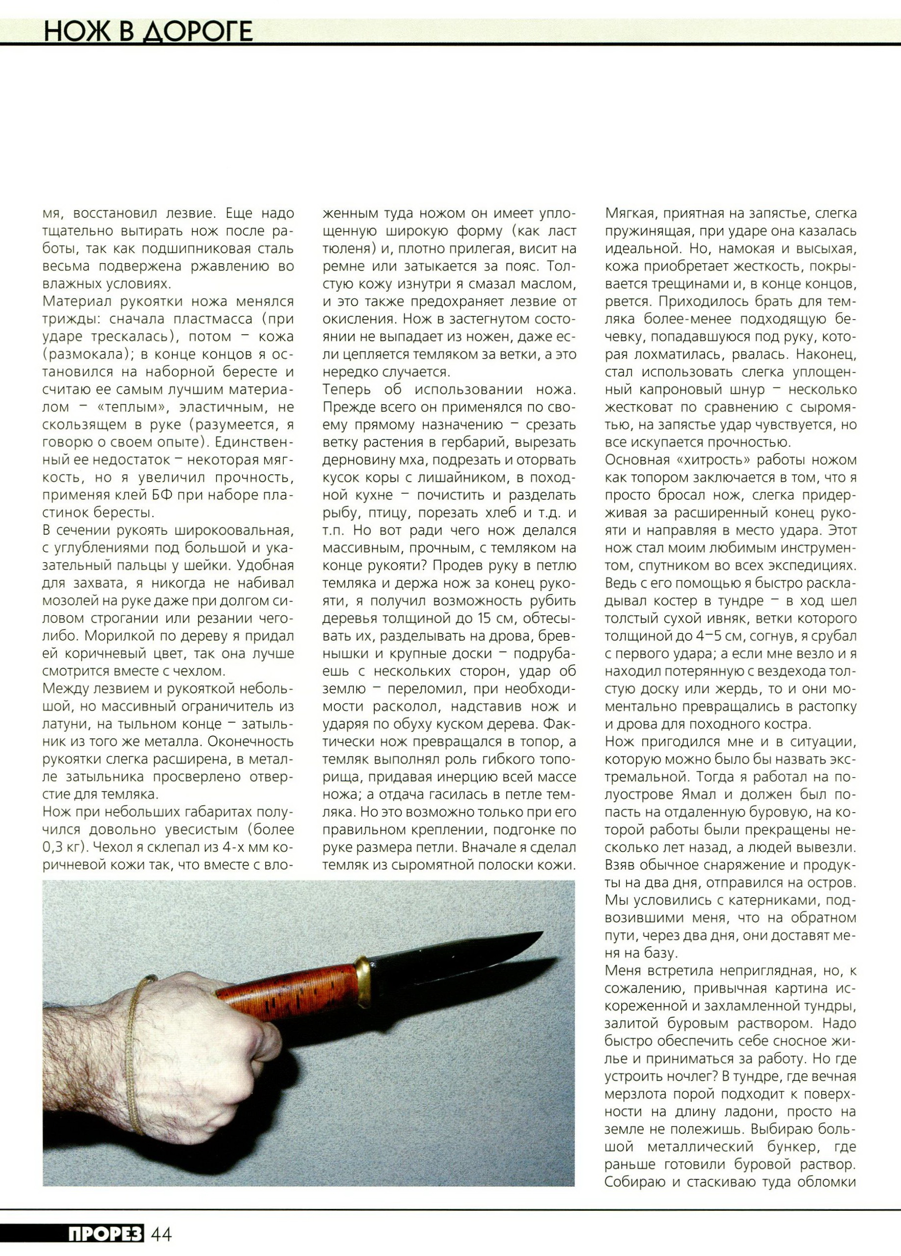

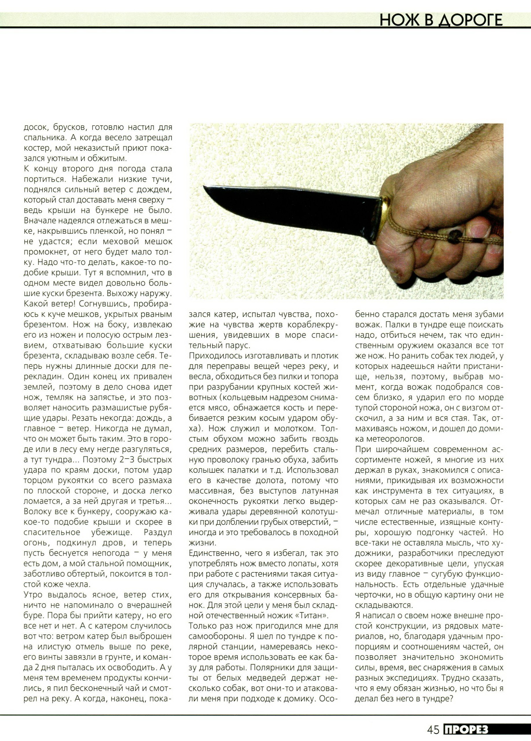

Вот что о своем ноже пишет геоботаник. Интересен сам процесс постановки задач, которые должен был решать нож, что получилось в итоге и насколько он соответствовал тактико-техническому заданию:
http://forumupload.ru/uploads/001a/f5/a1/8/t136531.jpg
http://forumupload.ru/uploads/001a/f5/a1/8/t176194.jpg
http://forumupload.ru/uploads/001a/f5/a1/8/t864157.jpg
http://forumupload.ru/uploads/001a/f5/a1/8/t654313.jpg
